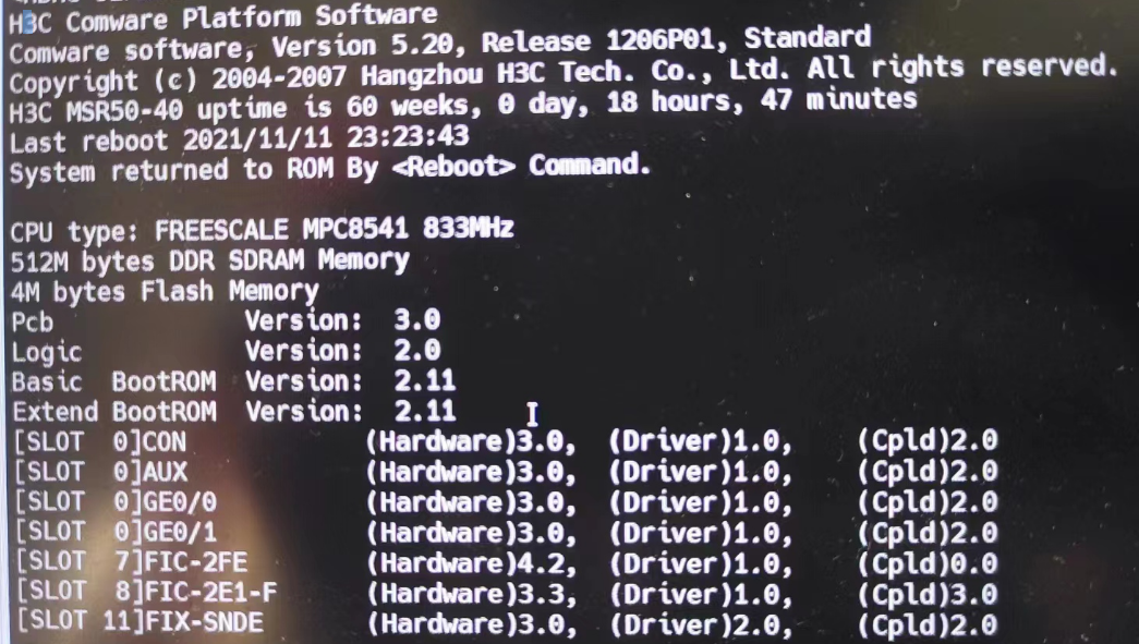

5040的设备,版本号如下
我想升级msr50-cmw520-r2516p07-si.bin main这一个版本,一直报错
提示Failed to set boot file! 我的磁盘也足够 请问是怎么原因

我下载的是(MPUF)标准版,用Tftp已上传进去,在使用boot-loader file cf:/msr5e-cmw520-r2516p07-si.bin main 这一条命令后报错,提示Failed to set boot file! 基本版和标准版最低的版本都已试过,报一样的错误

路径应该没问题,用tab补全的 这个路径下还有一个老版本在里面.之前用过命令boot-loader file msr50-cmw520-r2516p07-si.bin main 也是报错

dir可以看到,问题描述的第二张图第4个就是我上传进去的
