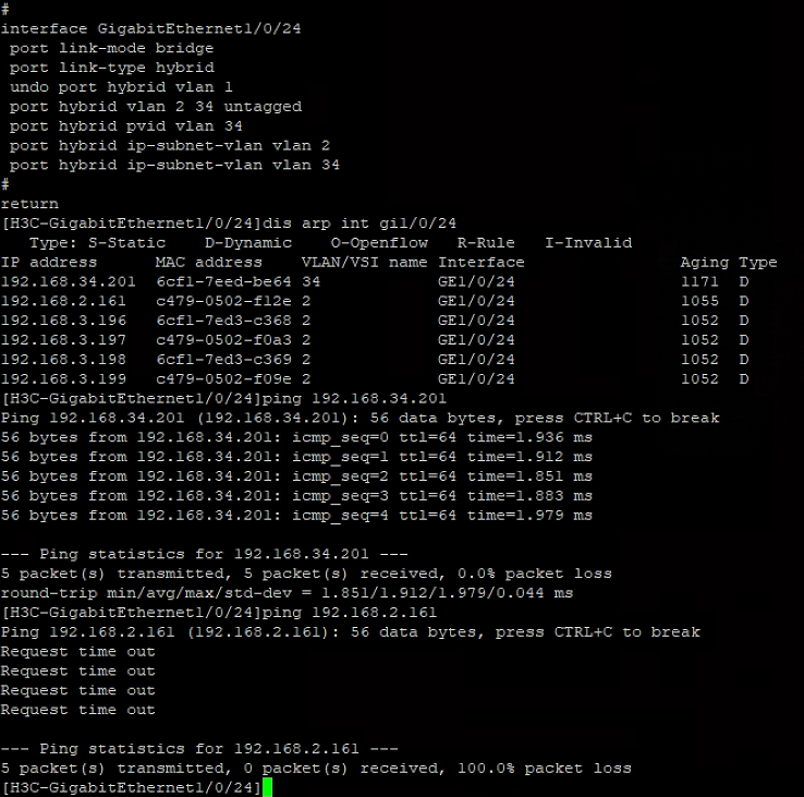

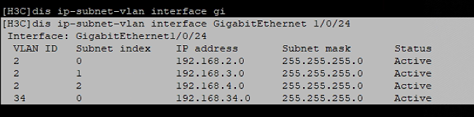

S7006X上配置hybrid端口,多个VLAN只有PVID vlan能通,如果PVID指定为VLAN 2,则VLAN2的IP可以通,如果指定PVID vlan 34,则只有VLAN34的IP能通,置如下:
vlan 2
  ip-subnet-vlan 0 ip 192.168.2.0 255.255.255.0
  ip-subnet-vlan 1 ip 192.168.3.0 255.255.255.0
  ip-subnet-vlan 2 ip 192.168.4.0 255.255.255.0
vlan 34
  ip-subnet-vlan 0 ip 192.168.34.0 255.255.255.0
interface GigabitEthernet1/0/24
  port link-mode bridge port link-type hybrid
  undo port hybrid vlan 1
  port hybrid vlan 2 34 untagged
  port hybrid pvid vlan 34
  port hybrid ip-subnet-vlan vlan 2
  port hybrid ip-subnet-vlan vlan 34

hybrid端口下面接的什么呢?对端的端口是truck 还是access ?

对端接的是S1326F-E的傻瓜交换机,没办法划VLAN才想用这种方式来划VLAN

回复zhiliao_3Muvd:
那你这个方法就只有PVID vlan启作用,hybrid端口的运用不在这儿

回复zhiliao_3Muvd:
一个没有tag的帧到一个端口,不管是truck、access、hybrid端口,都会打上PVID vlan的标签。

粉丝:13人 关注:5人
去掉这条 port hybrid pvid vlan 34 命令
不行,去掉这条恢复默认pvid后,两个VLAN的都不通了
zhiliao_3Muvd 发表时间:2023-01-06 更多>>
