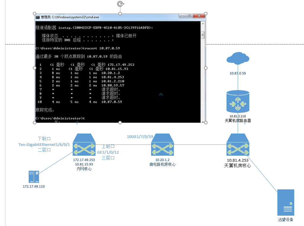

一股流量下联口抓得到包,上联口抓不到包
  • 0收藏,2464浏览
网通的,业务能正常访问。
流统也是下联口有报文,上联口0报文
镜像做的都是Both,路径,邻居关系我都查了,上联口没找错。但就是抓不到172.17.49.110ping10.87.0.59的包。导致后面的远望设备也抓不到这股流量。

上联口这里流通 抓包都抓不到这股流量,下联口能抓到

我找了,没找到。上联口里面就一个我刚配置的流统QOS 其他的也没有应用到这个接口啊

我看图片 tracert是可以通的啊?
zhiliao_sEUyB 发表时间:2023-01-06
排查一下咋通的吧
不好意思,搞劈叉了,你这业务正常,可以通 。你是做的流通,还是抓包 看不到
