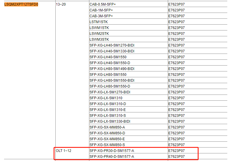

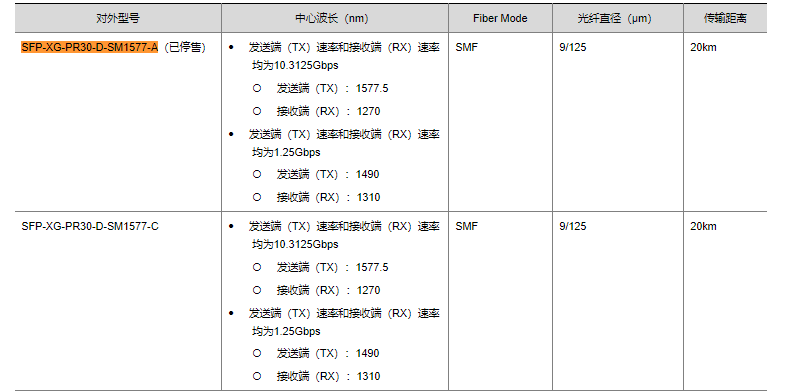

SFP-XG-PR30-D-SM1577-C  这个OLT光模块可以用在 LSQM2XPT12TSFD0 这个OLT卡上面么
可以  试试吧,只是最后一位不一样,应该是销售渠道不同。对设备版本也有相关要求。
不客气
zhiliao_sEUyB 发表时间:2023-01-06 更多>>
您好,谢谢您的回答,主要是成本不低,我怕购买了-C的,买回来不能用···
zhiliao_38rMHB 发表时间:2023-01-06
那就买A把,或者联系售前确认一下,很有可能之前是A现在是C了
