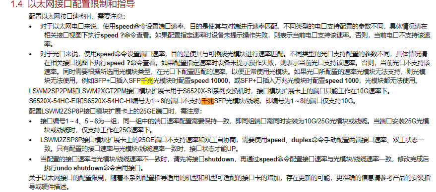

端口的配置限制和适配模块都加到答案里了 看一下吧
zhiliao_sEUyB 发表时间:2023-01-06 更多>>
万兆端口可以插千兆模块,同时对端也要是千兆模块,如果协商不起来,调整端口速率和双工
duplex full  ;speed 1000
