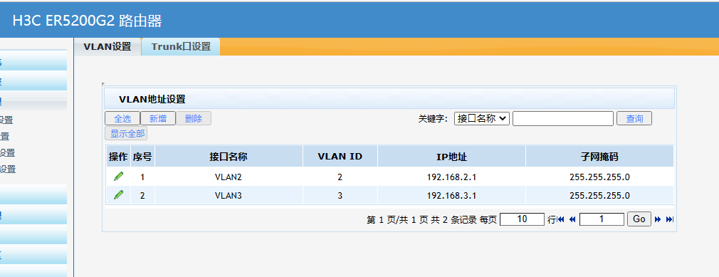

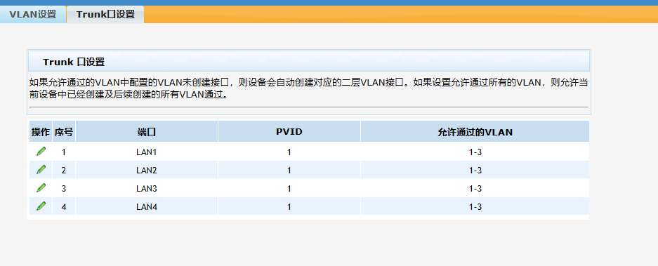

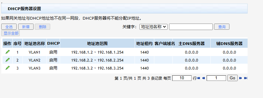

设置后,下属设备连接网络还是使用是的192.168.1.x的网段,没有使用192.168.2/3.X网段,这个怎么设置
得从相应的vlan上来 才能获取相应vlan接口的dhcp
检查下属设备接入的是不是VLAN 2 接口,设备只能从vlan2端口上获取到10.168.1.X的地址
