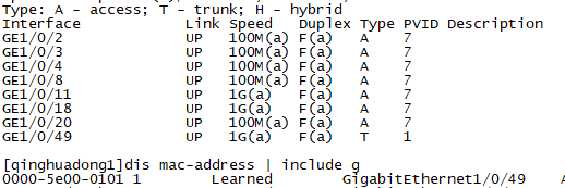

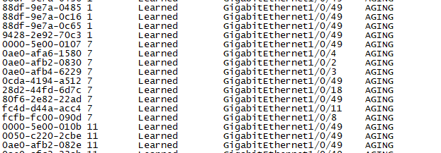

请问下为什么我的设备与我的笔记本电脑直连可以ping通也可以操作,但是接上交换机之后却无法ping通也查看不到端口下的MAC地址
图片中的20端口就是我所描述的设备在IP地址子网掩码网关都是vlan7下的情况下就是无法ping通
请各位大神解解惑万分感谢
附件为交换机配置
接口UP但无法学习MAC,以下是排查要点,请参考:
1、检查两端端口的速率、双工模式是否一致。
2、检查两端端口的STP对接配置,是否被STP给阻塞了。
3、检查是否有可能存在环路。
4、如果是有认证的环境,检查认证的配置是否有问题。

有没有可能是接入的交换机上有环路的情况存在,环路导致上联设备无法正常学习到接口下的MAC地址?
首先感谢您的答案,但是交换机没有任何报错除了风扇报错,而且我通过交换机ping其他的设备延时完全正常应该不存在环路问题。

交换机配置准入了没
