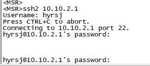

路由器SSH登录核心交换机输入账号密码显示空白然后继续显示密码这是什么情况,也没有报错
使用设备SSH登陆到其他设备时,是不显示密码的,输入完密码后回车即可。

密码这么重要的东西,都是隐藏的,一般就是空白不会显示的。然后继续显示的意思是上次输入的密码不正确(可能大小写啥的),需要重新再输入一次,我感觉是这样子的
输错了会有会直接显示输下次密码,这个会先显示空白,过一会才显示输下次密码

SSH输入密码不显示。直接输入后按回车就行

别自动输入密码,手动输入一下试试

我直接用crt自动输入密码都不行,密码是对的,一个小时前还等进去过

这就是提示密码不正确的意思
