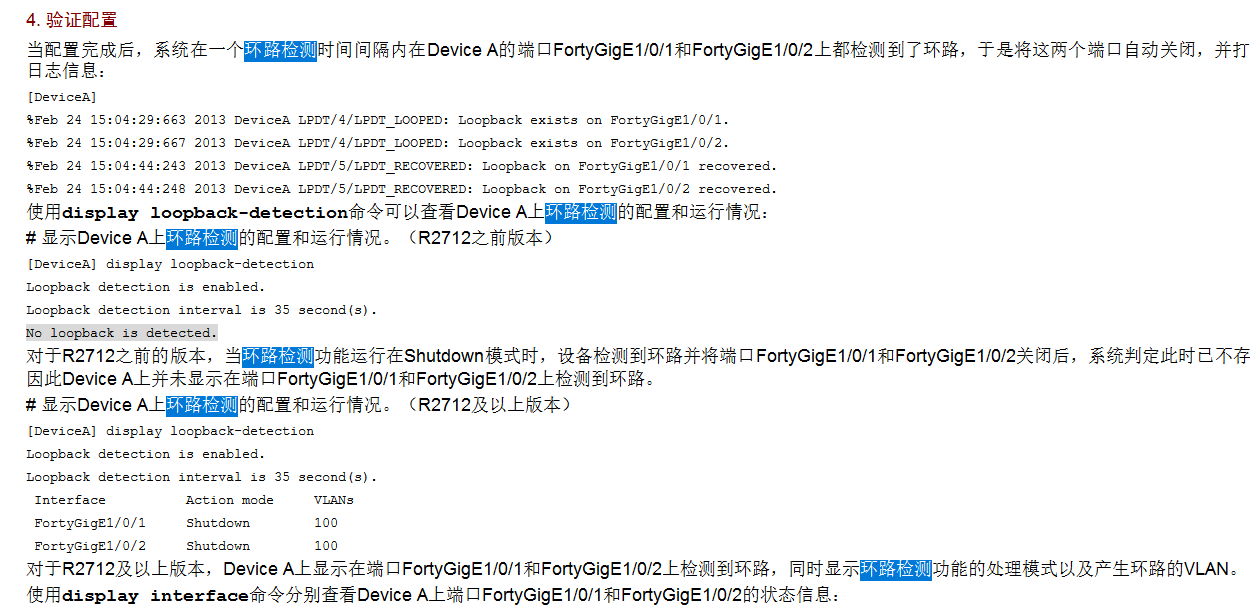

查看一下生成树状态看一下是否存在环路:
display stp brief
或者开启环路检测
现网没发现环路
