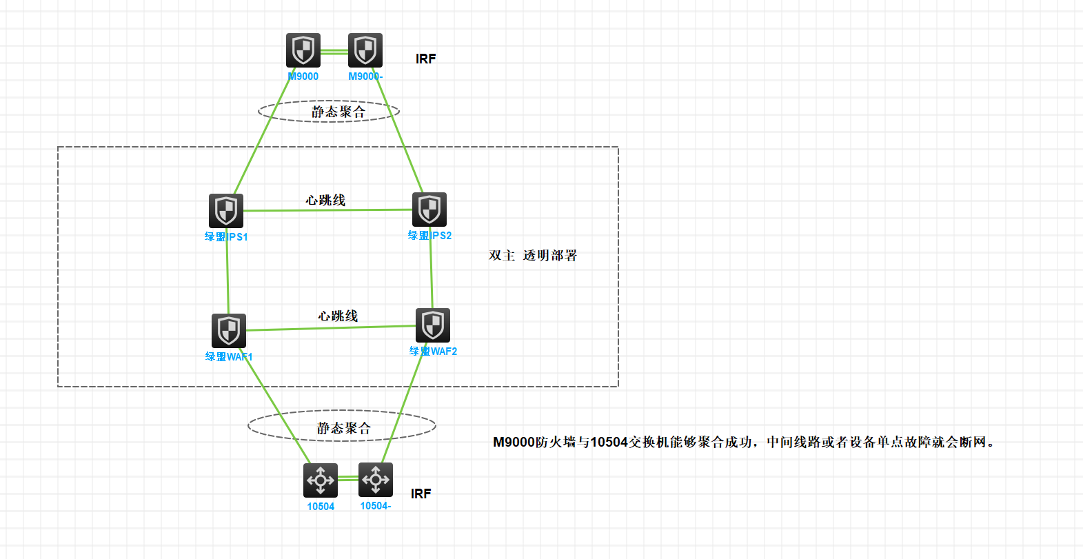

防火墙与交换机跨其它厂商设备做静态聚合,中间设备故障或链路单点故障会导致断网。
  • 0收藏,1998浏览
M9000防护墙与S10504交换机跨其它厂商设备做静态聚合,中间设备或链路单点故障会导致断网
1、确保中间设备具备硬件bypass
2、如果不具备硬件bypass,是会导致这个问题

是不是没协商起来
协商起来了
yangqian 发表时间:2023-01-07 更多>>
协商起来了
粉丝:8人 关注:0人
改成动态试试
会的,静态聚合肯定会出问题。
一般跨设备做动态聚合,做动态聚合也有很多需要注意的地方,所以不建议跨设备做聚合。
