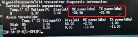

插上光膜块有光,对端也没问题,有一端异常,这是什么情况
2023-01-07提问
  • 0收藏,1883浏览
粉丝:0人 关注:43人

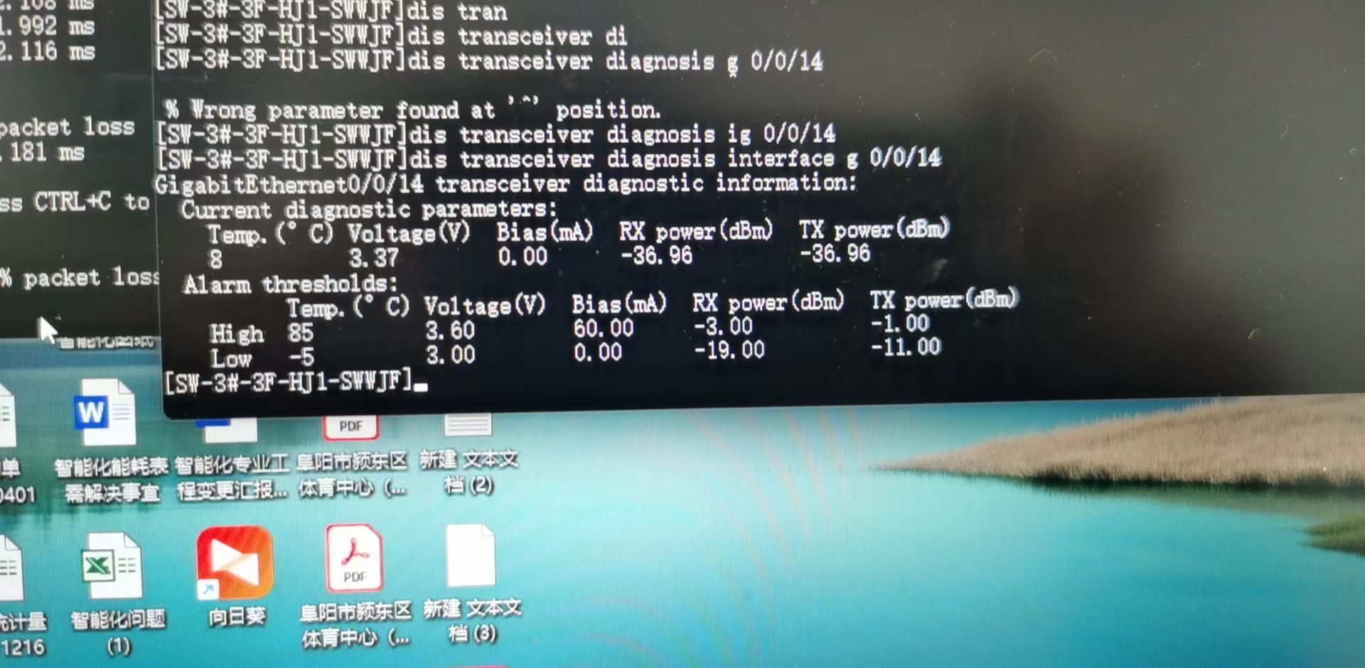

这是啥情况啊
需要重新溶光纤吗
发光 收光 都有问题,光纤插好了吗,打光看一下,模块光纤都替换测试一下
两端模块类型要一致,光纤类型要对应
光纤问题,可以用专业的福禄克测试仪测试下,大概率中线线路有问题
