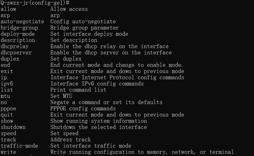

这是版本号,和进入接口命令
电口切换光口,找不到命令

zhiliao_Cjy0dQ 知了小白
麻烦看第一张截图,我进了接口,没有combo-mode 这条命令
zhiliao_Cjy0dQ 知了小白
搞错,是麻烦看第二张截图,我进了接口,没有combo-mode 这条命令
