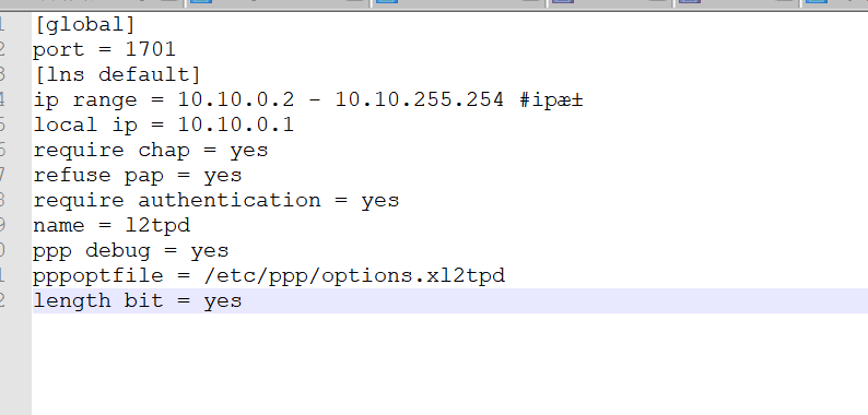

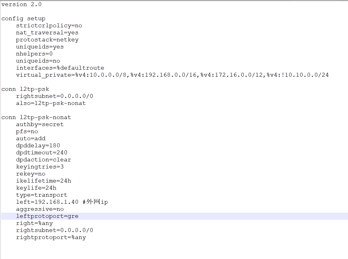

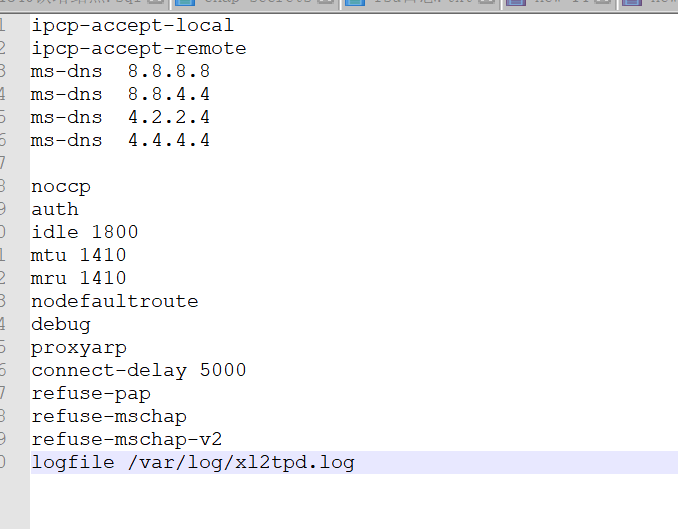

业务需求:客户端需要通过l2tp协议和我方服务器进行通信,服务器通过安装配置了xl2tpd等工具实现了VPN功能,启动正常。
问题是,目前,客户端已经配置了1300个客户端链接了VPN服务器。但是,服务器显示,只链接400多个客户端,而且只能连接上400多个左右的客户端。排查未连接的客户端,配置正常,连接不上机器和账号的也不是固定,而是随机,可能连接上,可能连接不上,不稳定,但是总体连接在400-500之间,期望是所有客户端能全部连接上Vpn服务器。
系统:
Linux Centos 7.5
实现方式:
xl2tpd+libreswan
配置文件:
 Ipsec配置文件:
Xl2tpd配置文件:
