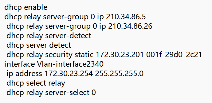

新手求助大神,交换机DHCP V5命令对应V7那个命令,麻烦大神编译一下

这没变吧,dhcp中继
您好,参考DHCP配置
03-DHCP配置-新华三集团-H3C
3.14  DHCP中继典型配置举例
3.14.1  DHCP中继基本组网配置举例
1. 组网需求
·              DHCP客户端所在网段为10.10.1.0/24,DHCP服务器的IP地址为10.1.1.1/24;
·              由于DHCP客户端和DHCP服务器不在同一网段,因此,需要在客户端所在网段设置DHCP中继设备,以便客户端可以从DHCP服务器申请到10.10.1.0/24网段的IP地址及相关配置信息;
·              Switch A作为DHCP中继通过端口(属于VLAN10)连接到DHCP客户端所在的网络,交换机VLAN接口10的IP地址为10.10.1.1/24,VLAN接口20的IP地址为10.1.1.2/24。
2. 组网图
图3-3 DHCP中继组网示意图
3. 配置步骤
# 配置各接口的IP地址(略)。
# 开启DHCP服务。
<SwitchA> system-view
[SwitchA] dhcp enable
# 配置VLAN接口10工作在DHCP中继模式。
[SwitchA-Vlan-interface10] dhcp select relay
# 配置DHCP服务器的地址。
[SwitchA-Vlan-interface10] dhcp relay server-address 10.1.1.1
配置完成后,DHCP客户端可以通过DHCP中继从DHCP服务器获取IP地址及相关配置信息。通过display dhcp relay statistics命令可以显示DHCP中继转发的DHCP报文统计信息;如果在DHCP中继上通过dhcp relay client-information record命令开启了DHCP中继的用户地址表项记录功能,则可以通过display dhcp relay client-information命令可以显示通过DHCP中继获取IP地址的客户端信息。
说明
由于DHCP中继连接客户端的接口IP地址与DHCP服务器的IP地址不在同一网段,因此需要在DHCP服务器上通过静态路由或动态路由协议保证两者之间路由可达。
为了使DHCP客户端能从DHCP服务器获得IP地址,还需要在DHCP服务器上进行一些配置。DHCP服务器的配置方法,请参见“2.20  DHCP服务器典型配置举例”。
