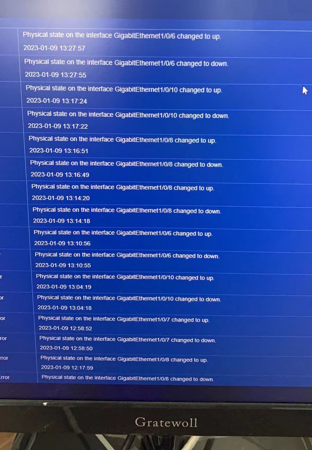

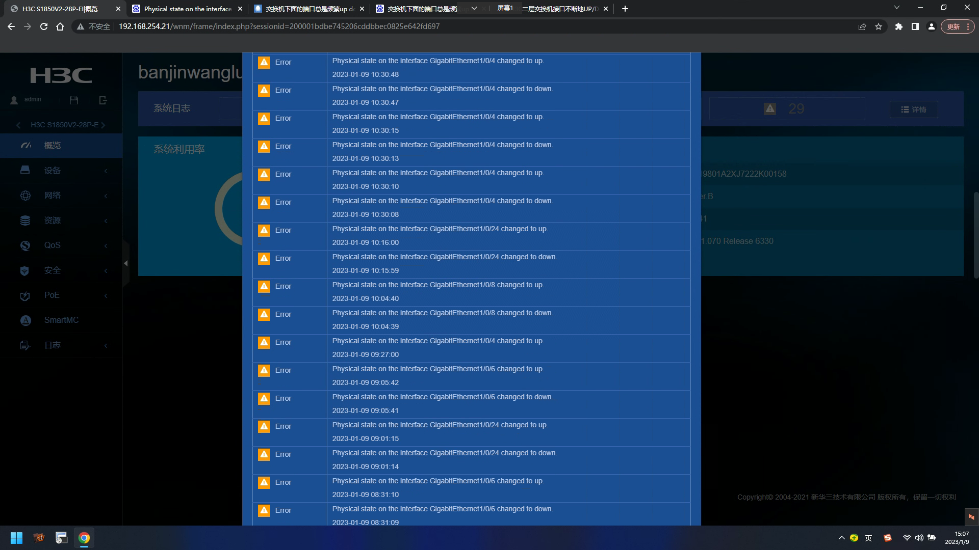

多台接入交换机一直有以下告警信息,信息为物理接口up/down,但是经现场排查,几乎不可能是这么多物理接口有问题,不知道为什么会频繁出现以下告警信息?可能是哪些原因,日志好像也看不出来。
这个不是报错,这是个接口up down的日志
为什么会有这个日志,物理接口一直正常连接使用钟,而这个日志,up和down的间隔时间就1秒钟,是什么意思?这正常吗?
乔治的恐龙66 发表时间:2023-01-09 更多>>
怕是有环哦
查看一下端口有没有CRC错报,拍照看着太少了,你可以登录设备看下日志,在端口震荡的同时有没有其他伴生的日志告警,其次观察一下日志时间,存不存在规律,对端设备是不是服务器,这都会影响。
对应现场故障情况进行排查,有可能只是终端开关机造成的
