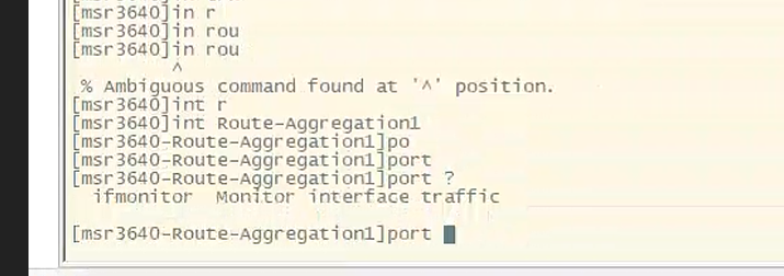

msr3640链路聚合命令
2023-01-09提问
  • 0收藏,1955浏览
粉丝:7人 关注:3人
链路聚合是什么命令都没有
粉丝:49人 关注:26人
在以太网接口下port link-aggregation group xx,这个xx是你的聚合口编号,在serial接口下没有这条命令,但是S口可以配置PPP MP-group来实现链路聚合的类似功能
先创建聚合组,你这已经创建了三层聚合组了。然后进物理端口把端口加到聚合组,命令:port link-a group *****

回复Faker丶:
换个口试试
zhiliao_sEUyB 发表时间:2023-01-09 更多>>
好像是s口 mp才行
Faker丶 发表时间:2023-01-09
回复Faker丶:
S口。。那是
