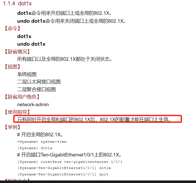

全局dot1x开启了吗,只要全局和接口下都开启了dot1x,认证才会生效
