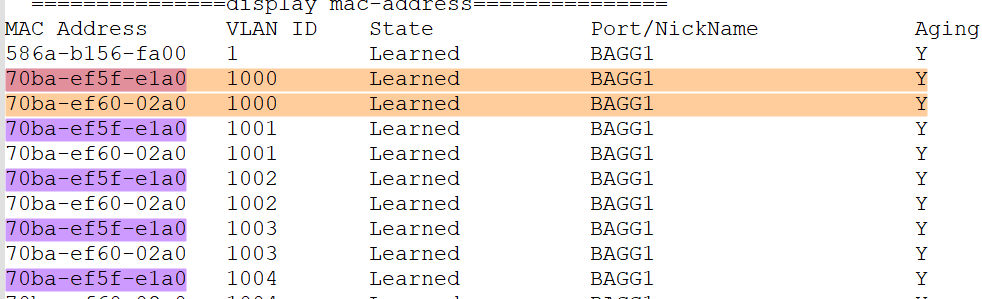

同一个接口学习到不同的MAC,这个正常吗?
怎么排查环路?
同一个接口学习到不同的MAC,正常的。
网络中存在二层环路的一般都伴随着广播风暴,mac学习在错误的端口上。一般input 流量特别大的端口及学习到其他端口下终端mac的端口存在环路,需要重点排查。也可以通过查看芯片上记录的mac地址漂移记录来分析环路位置。

正常啊,你这个不是bagg口(端口聚合)吗?它下面可能连接的是另一台交换机吧?
如果是,那么它下面这台交换机上所有终端的mac都会被这台的bagg口学习到的,
