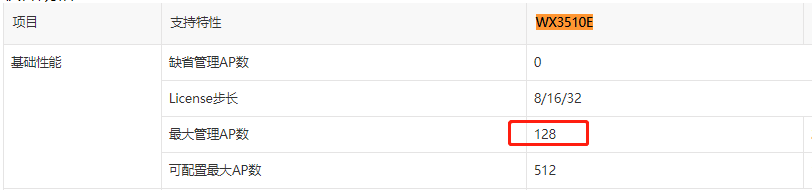

只要不超过设备最大管理ap数就可以购买授权
最多支持管理128个AP,看下有没有超限,没超限就可以。
