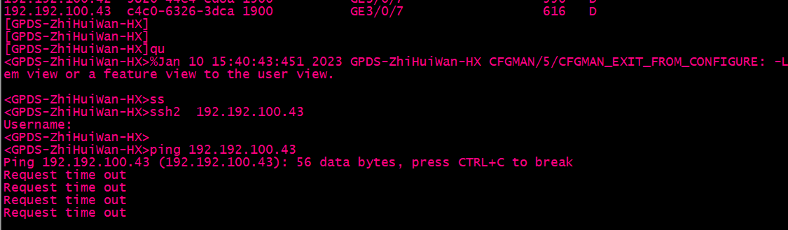

有arp但是ping不通 核心到汇聚通汇聚到接入通但是接入不通核心是什么情况
带源地址ping,vlan都放通了吗
发现了那个自环的链路又up了 我明明命令行关掉了的

当然那必定 好像是因为有两根线然后没起聚合口一个口是百兆一个口是千兆我down掉一个口就通了 但是我两个口都配置了trunk然后放通全部了

环路啦那就

我现在发现突然核心看到好多端口都断开了 然后好多arp都没了 但是我看交换机的端口都是正常亮灯的呀

然后ssh之前的地址都不行了 都说拒绝我 Connection to 192.192.100.14 closed by remote host.

端口断开了 相关的arp老化时间后也就消失了,相应的设备也就不通了。检查一下断开的原因吧
