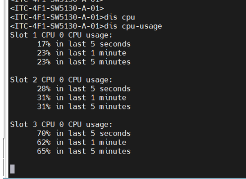

远程登录交换机S5130非常卡顿。Slot 3的CPU利用率最高为70%,display cpu-usage时,甚至Slot 4 的都没显示出来(如图)。
目前做了如下排查:
1、环路:没有看到MAC漂移,所以排除环路。
2、怀疑AAA配置问题:查看了没有问题,后来用Console线登录也很卡顿,所以不是AAA问题。
3、病毒:设备都出不了公网,病毒导致的可能性不高。
目前怀疑:
这台交换机是2014年的,所以怀疑是设备老旧性能低,所以CPU利用率高,从而出现卡顿。
但是我现在要如何去判断是否是设备性能导致卡顿的呢?这台设备也收集不了诊断,会一直卡着。
注:设备过保,打不了400,但现在需要知道怎么解决上面的问题

有没有进行重启操作呢    很长时间未重启有可能出现这个情况
配置IRF的,这个就不好单机运行了吧
0_1 发表时间:2023-01-10 更多>>
据客户说,之前有重启过,重启后没那么卡了,但是很快又卡,所以目前怀疑是什么老旧问题
0_1 发表时间:2023-01-10
这是虚拟化的吧 可以让他单机运行一下 然后升级看看利用率
zhiiiiao_N7L84 发表时间:2023-01-10
配置IRF的,这个就不好单机运行了吧
0_1 发表时间:2023-01-10
1、通过SNMP监控下带宽看下,看看是否有大流量导致的
2、抓包看下各个接口的流量,看下流量有无异常流量,比如攻击、环路等
升级到最新版本再观察
