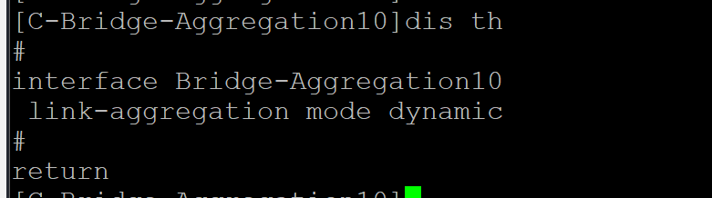

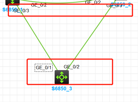

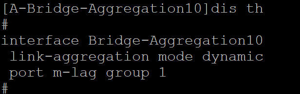

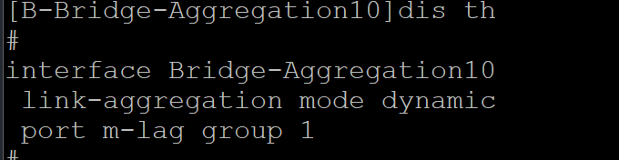

是这样的,按照官方指导书来配置m-lag,两台做m-lag的设备起来了,但是在下行链路做聚合的时候,把两台设备的接口所在聚合组加入port m-lag group 1 之后,就直接down了,而且我dis m-lag consistency-check status一致性检查的时候,他提示聚合组模式/vlan/stp都有问题,但是我的聚合组又是一样配置的。我想问下是哪里出的问题呢?
