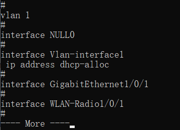

通过telnet连接AP,命令如下:
system
interface vlan-interface1
ip address 172.16.xx.xx 255.255.255.0
本想接着输入undo shutdown应用设置,但是已经断连,ap自动重启,要等十分钟后会重新上线,没有任何改动。

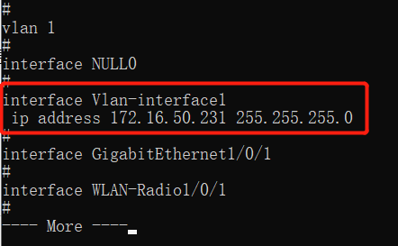

上图是另一台老AP的查询界面,可以看到这个接口被固定了ip,我想实现这样的设置该如何操作?
新的ap是dhcp自动获取地址的,我想改成固定ip

谢谢,console修改成功,查询也已经应用了,但是重启一下又变成dhcp了,这个需要保存吗
瑜瑜瑜 发表时间:2023-01-11
需要保存的
zhiliao_sEUyB 发表时间:2023-01-11
