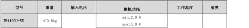

这个交换机的额定功率的4W的吗,直流电用30W可以吗?

功耗(静态)
2W
2W
3W
3W
14W
功耗(满负荷时)
4W
5W
6W
8W
20W
