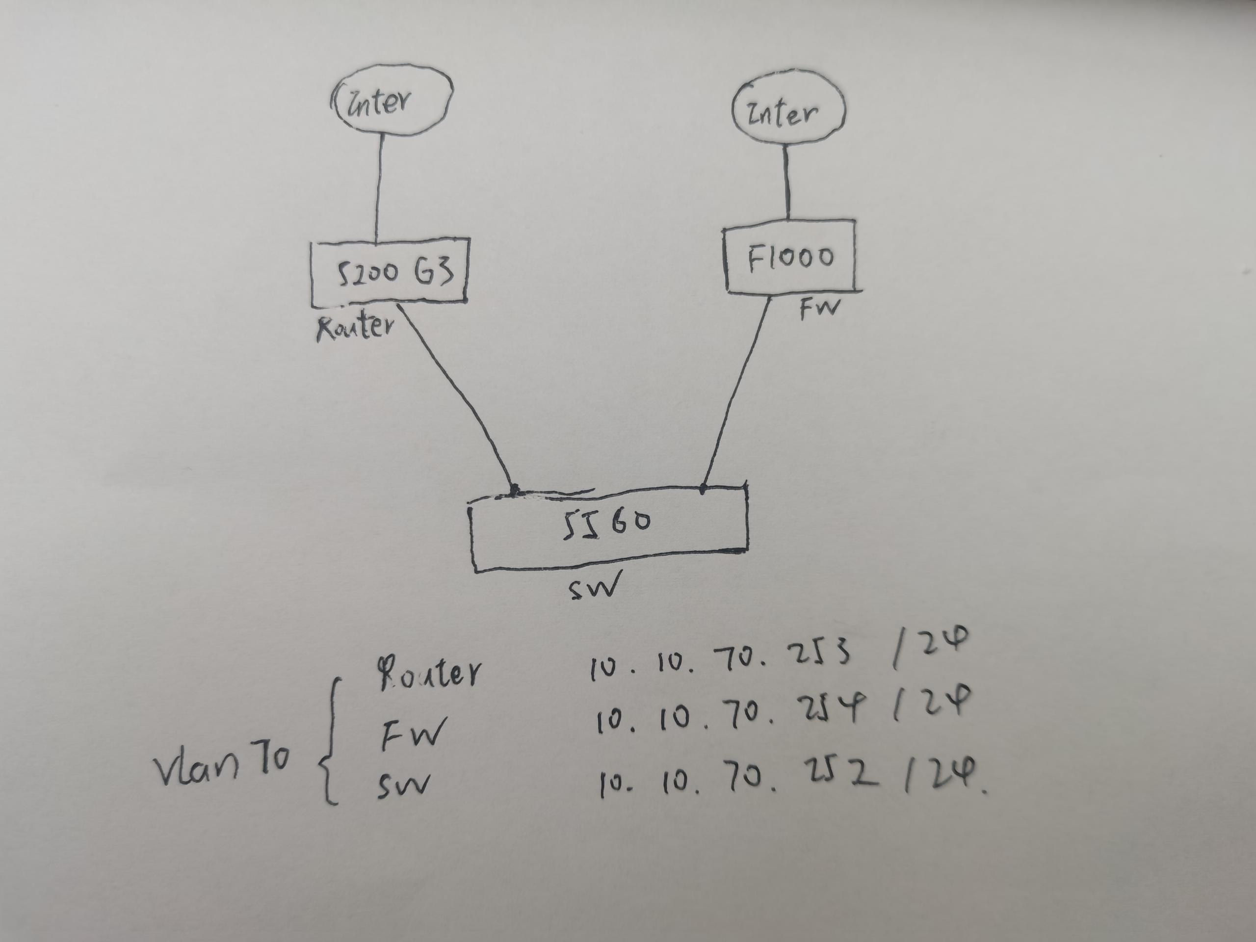

拓扑如下
想要实现访问特定网段走特定出口,比如访问10.100.0.0/16指定走10.10.70.254,其余网段走10.10.70.253,如和在交换机上实现次功能,三台在同一vlan下。

可以,有地址就可以,通过acl进行匹配的
zhiliao_sEUyB 发表时间:2023-01-11 更多>>
你这个的是基于源地址进行的策略路由吧,能都基于目的地址做同样配置
zhiliao_il2gna 发表时间:2023-01-11
段
粉丝:人 关注:人
在流量入接口应用pbr,匹配不同目的地址走不同的next-hop
粉丝:16人 关注:0人
拓扑需要改一下,两个外网都接到5200G3上,下接F1000,做透明模式,再接5560,这样才对。然后在5200G3上做策略路由。你现在是把交换机5560当路由器用,这样是不对的,交换机不能当路由器。
f1000防火墙可以当路由器,f1000总有几个口了嘛,交换机和路由器的工作原理不一样
落啦耳朵 发表时间:2023-01-12 更多>>
能否在现有拓扑下实现,你说的这种是正常路由器双WAN出口的情况哈
