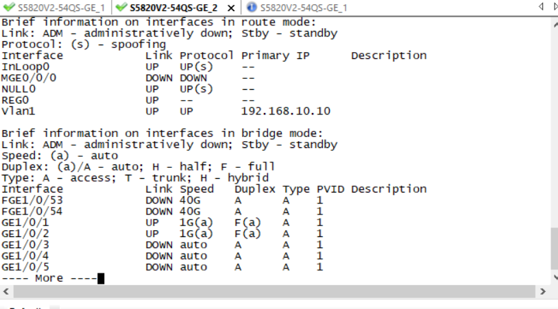

大佬们我想咨询一下dhcp的问题,就是我现在有一个无线局域网,客户只给了我一个24位的业务网段,我下面的ap是胖ap,管理和业务只能是同网段,这样不会有地址冲突的影响吗?

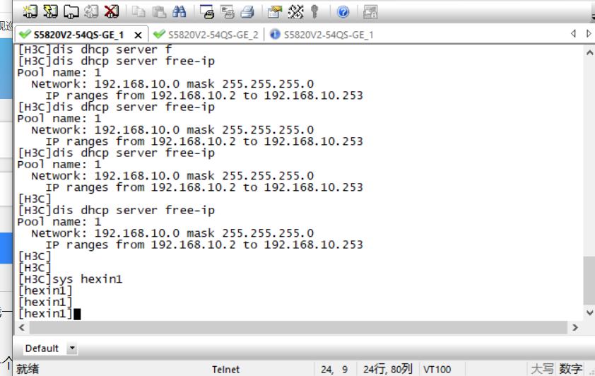

我在华三模拟器上做了个实验,dhcp在我三层交换机,然后我在二层接入配了一个地址,然后我去核心看dhcp池中空闲的地址,结果二层交换机中配的地址,还在其中,所以这样的话,我觉得如果主机多了的话,下面的设备有可能会获取到这个10的地址,从而实现冲突
由统一的DHCP下发地址  不会有冲突。
如果手动配置了地址,需要在DHCP里排除一下。
就是全部是自动获取不需要排除不会冲突的,如果有手动配置了静态地址,那么需要排除一下,不排除的话DHCP还会分配出去。

不会冲突的,交换机有地址使用,dhcp会通过icmp协议检测分配的地址,不会把交换机使用的地址再分配出去。你可以抓个包或者看下交换机的debug信息就知道了
