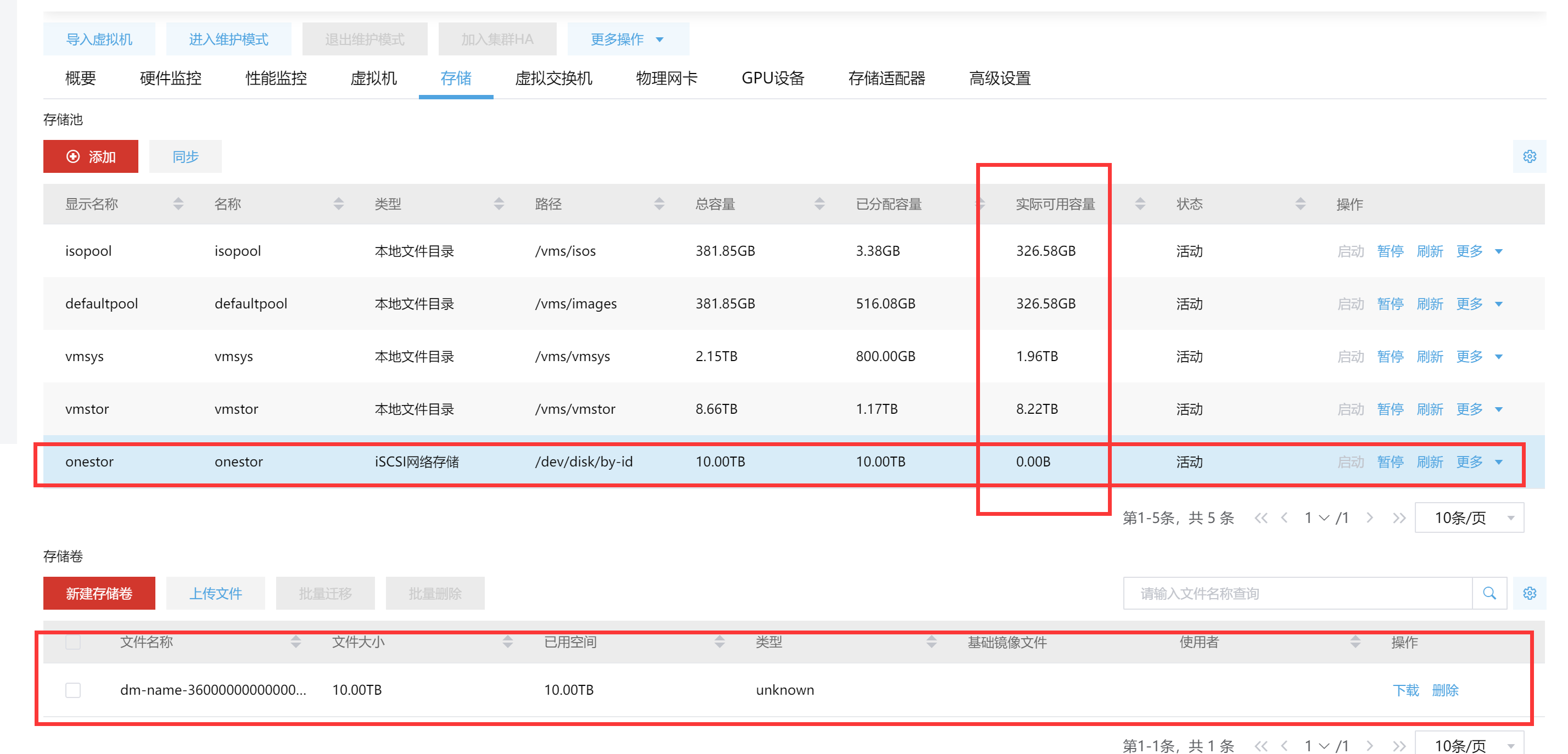

云桌面使用onestor没可用容量
2023-01-11提问
  • 0收藏,2227浏览
李铁 二段
给云桌面挂载onestor,挂上了空间直接被用完,存储卷里有个10T的文件,也删除不了
H_Rui 八段
粉丝:23人 关注:8人
现场是有需求使用iscsi网络存储吗?iscsi网络存储类型创建完显示的空间就是全部分配
如果是用于常规的云桌面磁盘存储,可以选择共享文件系统类型
Hiro_ 五段
粉丝:1人 关注:2人
这个挂载点不对,建议核对一下挂载点
