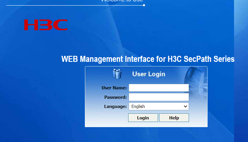

设备通过 restore factory-default  已经恢复出厂设置,但通过LAN口 192.168.0.1  能显示登录的页面,但 admin   admin 登录不进去
通过电脑和 lan0 口直连

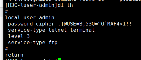

您好,使用console登录看一下,看下admin账号是否有https或http权限

默认的admin用户还没有登录web的权限吧,
进console配置下admin 的service type https试试看,

是这样看么?
service-type http或 service-type http但是写两个命令的时候
Unrecognized command,这个是这样写的么?求指导😪
粉丝:7人 关注:6人
service-type http或service-type web
service-type http service-type web 还有 service-type https 都显示Unrecognized command found at '^' position.
但愿人长久的路小坤 发表时间:2023-01-11 更多>>
service-type  web

service-type http 把http改成web
zhiliao_sEUyB 发表时间:2023-01-11

没有授权admin web登录权限
