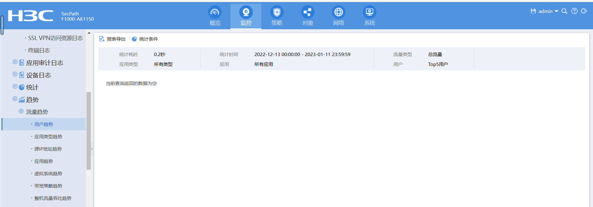

防火墙无法查看流量趋势,配置完统计条件之后点了开始统计没有任何显示 是漏配了么
粉丝:2人 关注:0人
问题描述
某局点防火墙web界面无流量日志无用户流量排行

webui这条命令没有
zhiliao_UnQRvo 发表时间:2023-01-11
没有的跳过测试一下
zhiliao_fX3TdB 发表时间:2023-01-11
不行 还是不显示 是软件版本的问题么
看看 系统--日志设置---存储空间 相关功能是否打勾开启
