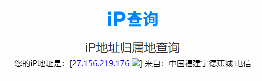

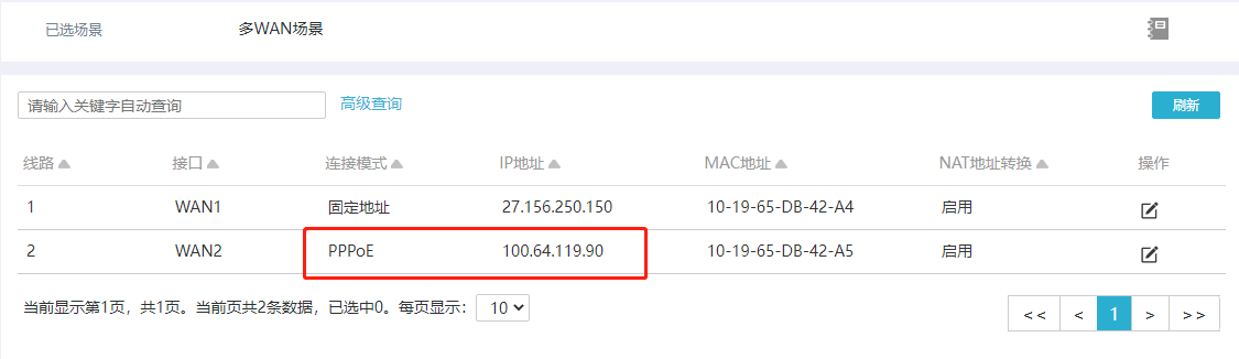

1、PPPOE拨号,路由器显示的IP地址是错的,100.64.119.90这种IP地址根本就不是实际公网上使用的IP地址,实际上正确的IP地址是:27.156.219.176

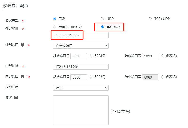

2、设置虚拟服务器(端口映射时),默认的外部地址是路由器显示的地址100.64.119.90,设置无效根本就连不了
3、设置虚拟服务器时,选择”其他地址“填入正常的IP地址,也是连接不了的

不是因为地址变更的原因,是路由器应该把PPPOE拨号获取到的网关地址做为了当前的IP地址,而不是实际的IP地址
zhiliao_0cTdc7 发表时间:2023-01-12
