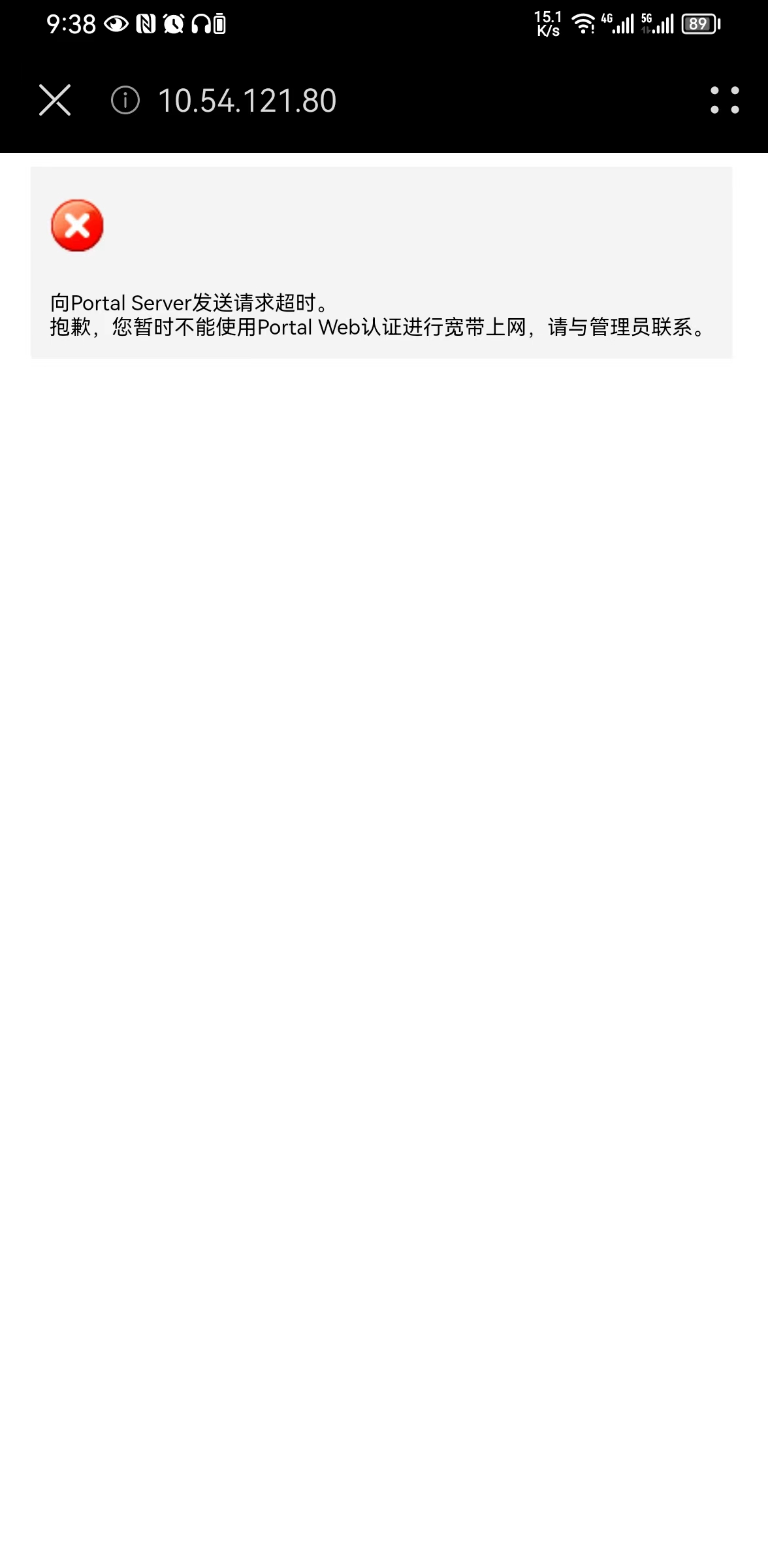

无线portal认证提示像portalserver发送请求超超时,像设备发送请求超时

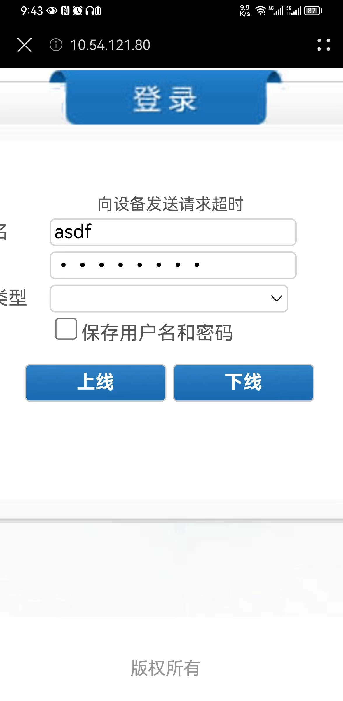

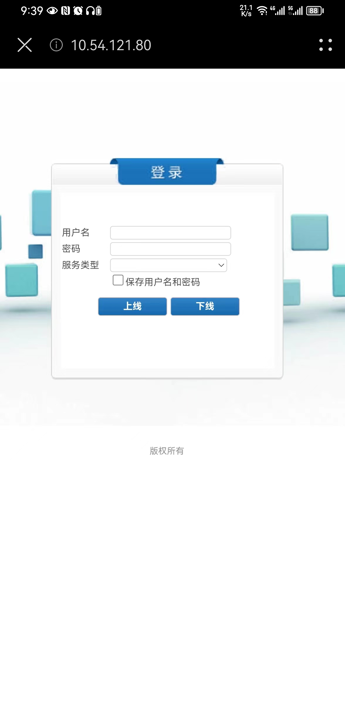

连接无线弹出portal认证提示像portalserver发送请求超超时,重新刷新界面后可正常弹出界面,但输入账号密码认证时又提示像设备发送请求超时无法登录,IMC没有任何接入失败接入明细相关日志,请问是不是这种情况有没有可能不是配置的问题,过了一遍配置没发现问题,还有那些方法可以测试下

认证页面提示“向设备发送请求超时”的原因有如下几点:
1.iMC上增加portal设备的IP地址和设备上配置的发送portal报文的源IP地址不一致,V5和V7设备上默认以配置portal服务的接口的IP地址来发送,也可以配置portal nas-ip x.x.x.x 来进行指定。
2.iMC上增加设备时配置的密钥和设备上配置的密钥不一致。
3.两边配置的portal协议类型不一致。
4.设备上配置的portal重定向的url地址错误。
