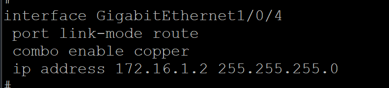

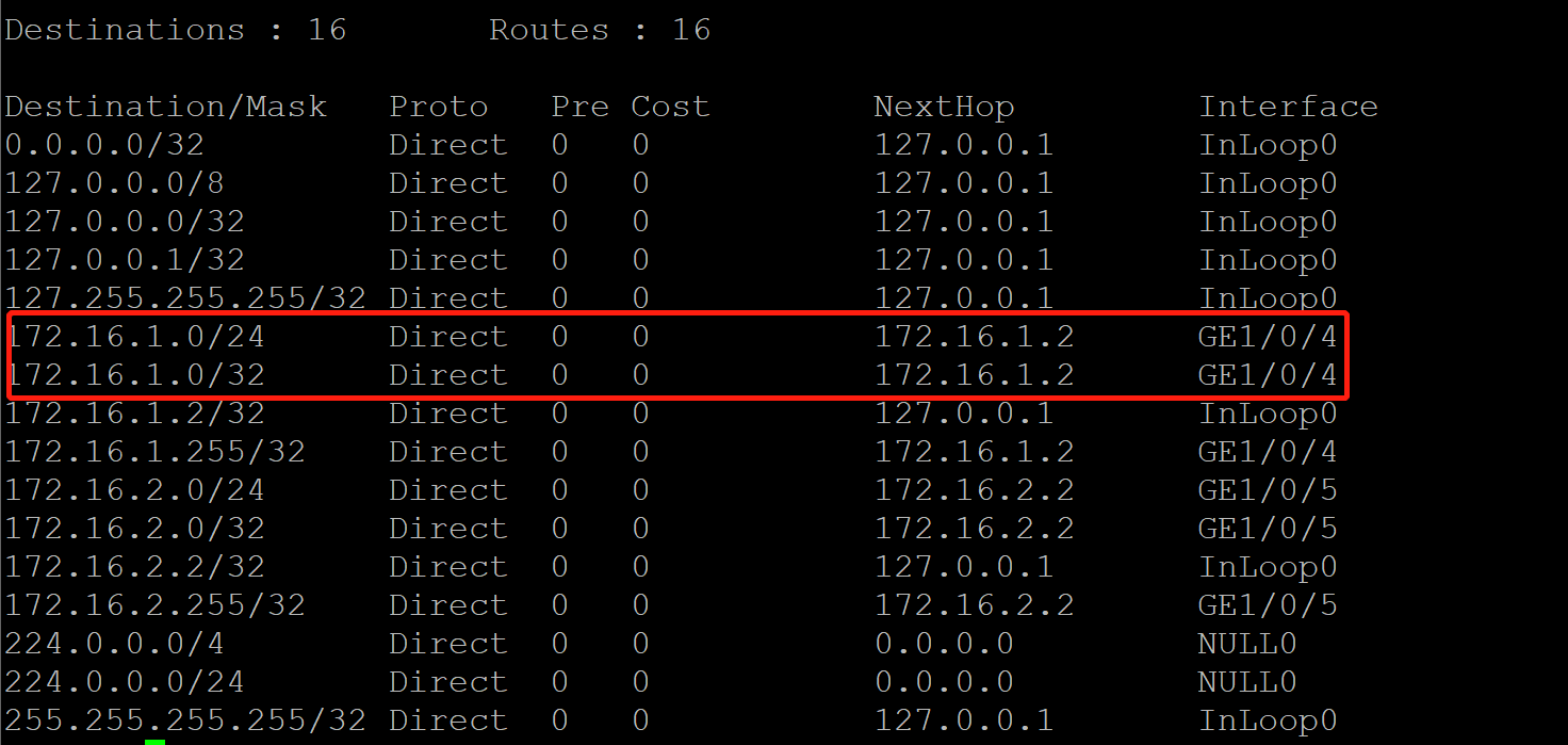

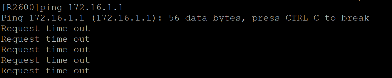

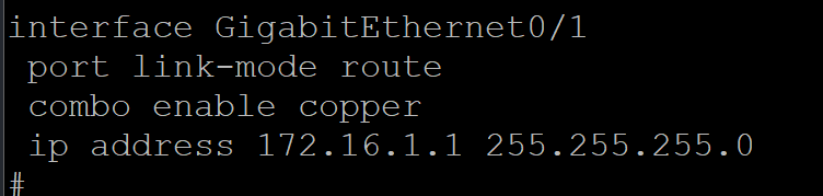

如图所示,两个接口都配上地址,直连路由可发现,但无法ping通,请教一下各位大佬。
如果配置没问题,能看到ARP的话,保存重启一下HCL,多少有点小bug
残阳 四段
粉丝:5人 关注:0人
配完地址接口重新关闭启用试下
kiki8 二段
HCL的bug
