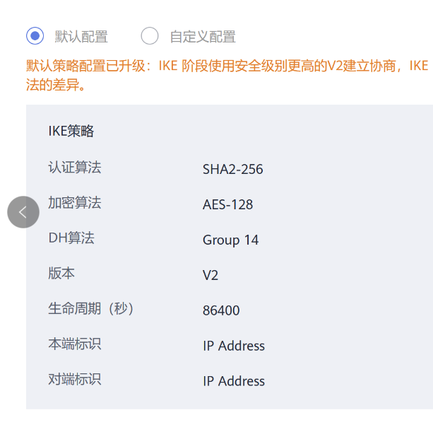

F1000防火墙对接平台的ipsecvpn,对端配置的ike提议参数如下图所示:

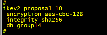

于是,我配置了,ikev2的安全提议 :

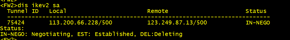

结果,最终通过“dis ikev2 sa”查看,结果如下:

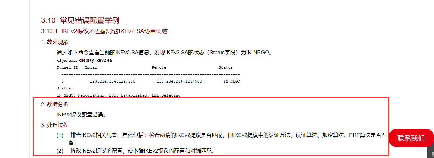

查看官网手册,根据上图的status状态,得知双方配置的ikev2提议不一致,
请教各位大神,后续该怎么处理,有什么好的办法,能排查出问题的所在。

对端为华为云。
有处理意见了,修改一下加密算法试试
对端也改一下,看看有没有一样的,能对应起来的
zhiliao_sEUyB 发表时间:2023-01-12 更多>>
不行,加密算法encryption 修改为aes-cbc-128或aes-ctr-128 ,都不行。
zhiliao_d6Tv6G 发表时间:2023-01-12
