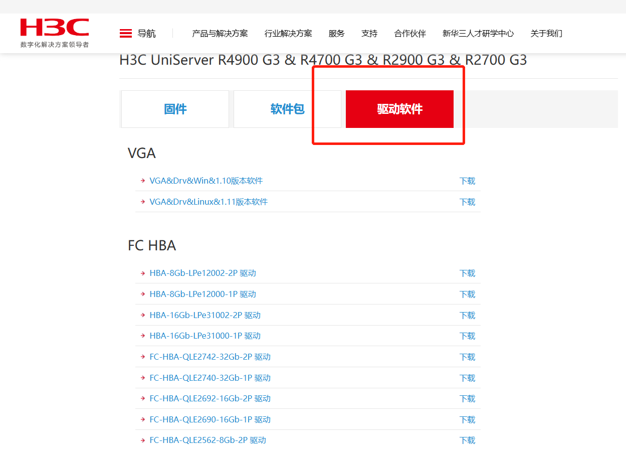

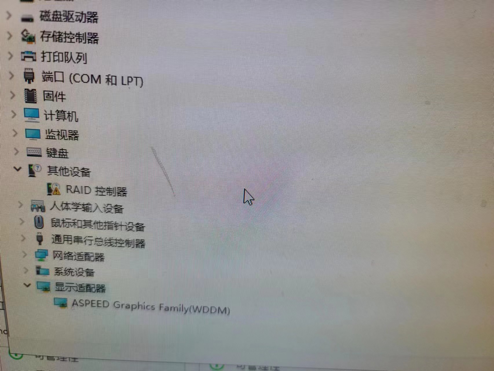

H3C R4900 G5 安装Winsever2019 64位 显示RAID控制器 没安装驱动,这个驱动在哪下呢?显卡和主板驱动已安装。
下载了对应版本的raid卡驱动,还是显示未安装驱动。raid磁盘在系统中是正常显示的。

你这个系统都已经安装完毕说明主阵列卡驱动已经打好了,需要确认的是机器上有几个阵列卡,另外一个阵列卡是啥型号。
