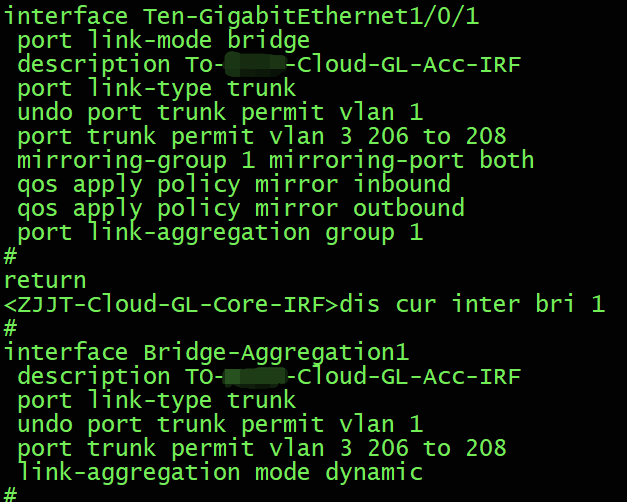

如下图,这是管理接入交换机的上行口接到管理核心交换机,配置如下,想问这个tc报文的产生原因产生原因是什么,如何解决。
管理核心下行聚合口的配置如下:
感谢大佬!

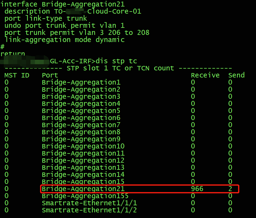

2、如果是很频繁的收到TC报文,说明已经产生了TC震荡,严重的时候直接影响业务的正常运行,则需要进一步的排查。
可使用dis stp tc命令看下发送和接收的TC报文的接口是哪个,然后进一步排查。
