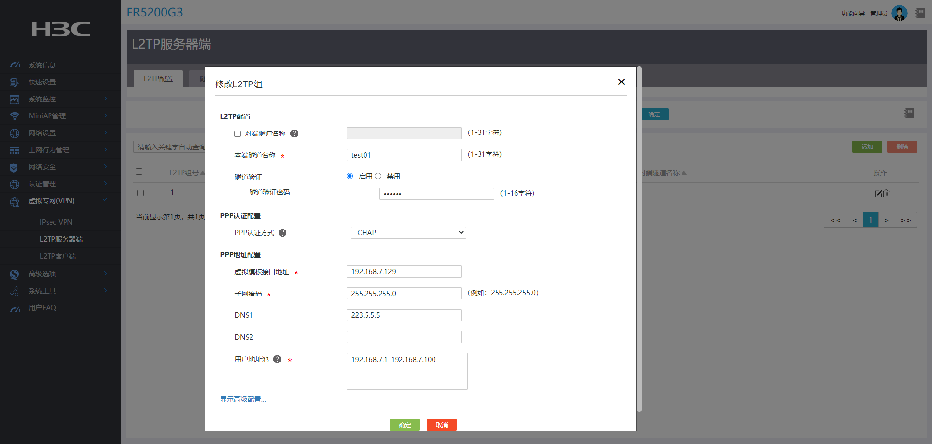

配置好L2TP服务器,添加完用户  在4G路由按配置能连通 但是4G路由下的设备无法连通服务器
下图是4G路由的L2TP连接信息
下图是服务器端 ER5200G3的L2TP 配置信息 和 连接信息监控

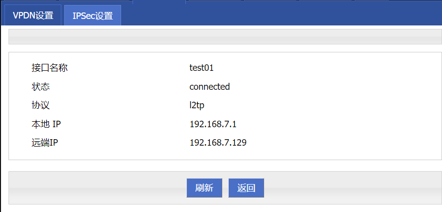

主控 连接 4G 路由 、4G路由通过L2TP通道连接服务器端ER5200G3

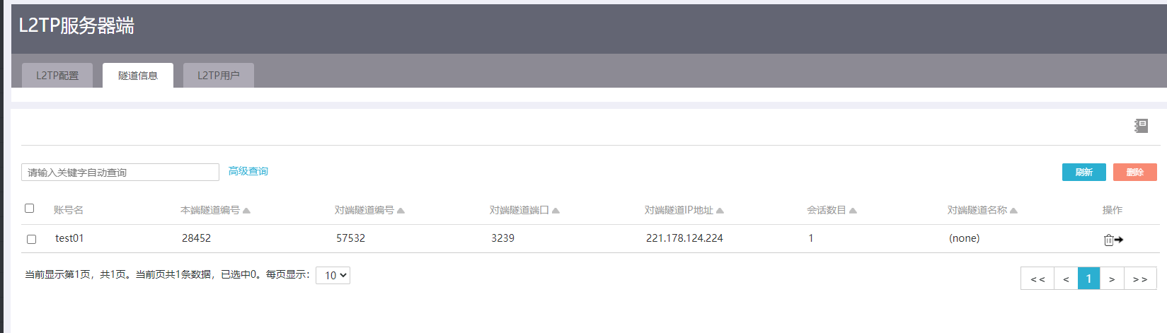

在ER5200上看,L2tp用户test01是可用状态啊。
看隧道对端名称是none,关闭隧道验证试一下

状态里显示是可用的,也有一条连接信息,4G路由是能ping通虚拟模板接口地址,只是4G路由下的设备ping不通,还有一点,这个虚拟模板接口地址我不知道是代表啥?
