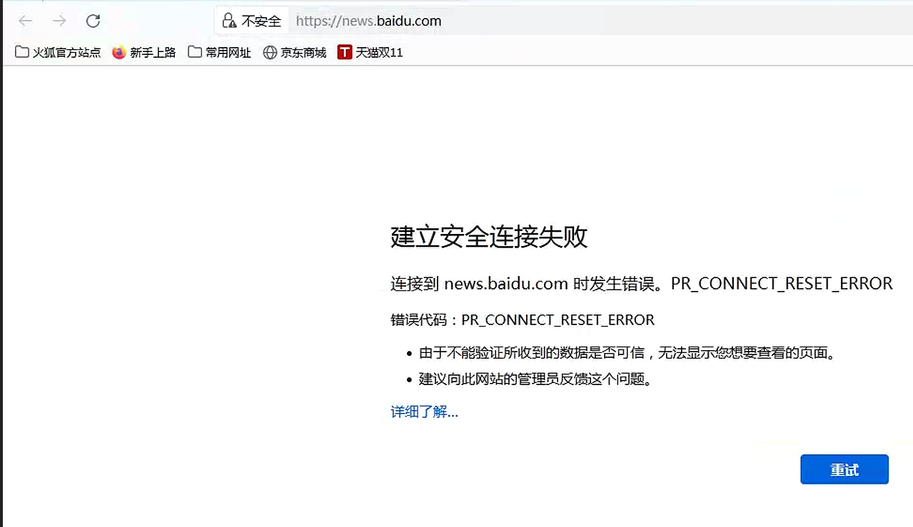

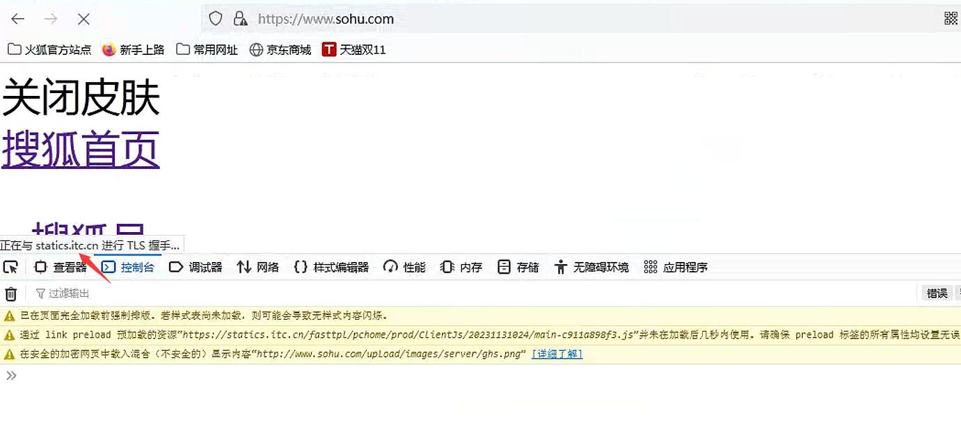

防火墙部署为网关后,不能正常打开网页。
现象:
 1、baidu.com可以访问,也可以正常搜索,但news.baidu.com等链接不能打开,出现如下提示(从访问到报错至少3分钟以上)。
2、***.***访问时,会出现页面乱了的情况,并且速度会非常非常慢,一直在与链接进行TLS握手,时间可能5分钟以上。
 3、***.***访问稍慢,但整体可以打开。
除了以上外,微信等应用是正常的。
 请问这大概会是什么原因 ,谢谢。
修改一下tcp mss1360
回复zhiliao_sEUyB:
修改了Dialer2接口,马上可以了,太感谢了。
zhiliao_1UmI5u 发表时间:2023-01-13 更多>>
我这边用的是PPPOE,连接光猫的端口是interface g1/0/0,拨号后是dial2,是修改哪个端口?谢谢。
修改vlan接口和dial接口 都试试
zhiliao_sEUyB 发表时间:2023-01-13
回复zhiliao_sEUyB:

dns是不是有问题,微信qq不需要dns,直接访问的。
有没有跨运营商访问的情况
CPU内存高不高。
dns没有问题,所有域名都是可以正常解析的,硬件资料占用也很低,跨运营商的问题也不存在,访问的是百度等大网站,谢谢。
