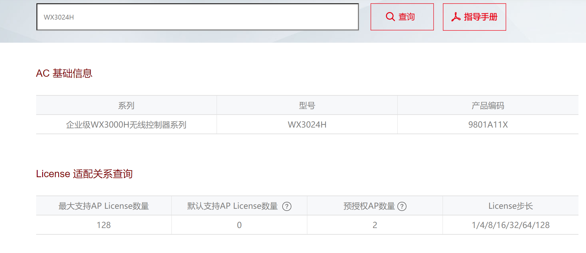

wx3024管理ap要授权吗
2023-01-14提问
  • 0收藏,1750浏览
wx3024机器出厂自带多少AP管理许可,开机就可以用吗,不用单独请就要以管理24个吗
粉丝:22人 关注:3人
出厂带两个临时授权,有期限的,一般是30天,过期后就失效了。
