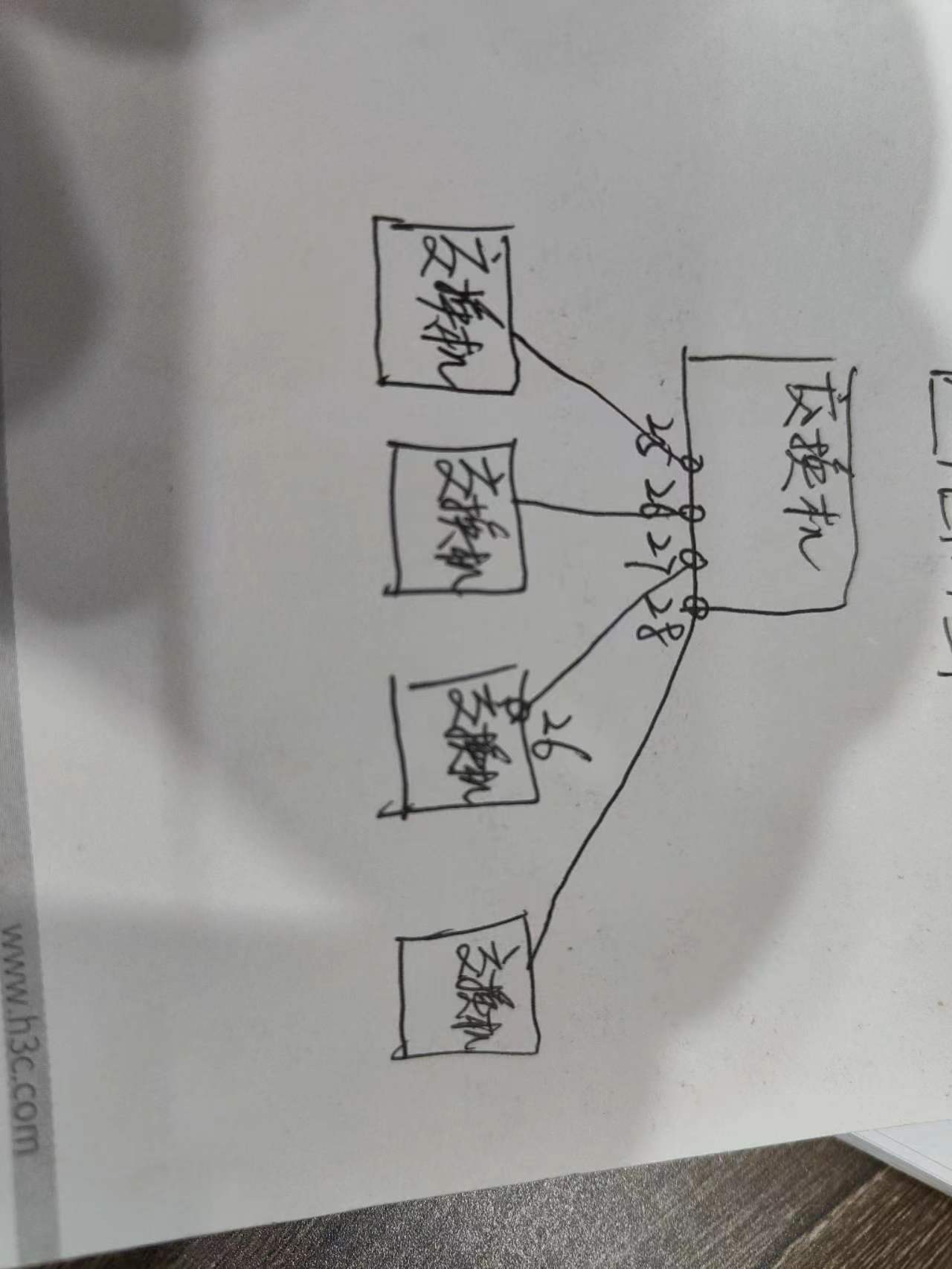

现在有一个奇葩的现象,充当汇聚交换机的27端口连接底下的交换机的任何光端口,对边的光端口不亮,这边汇聚的亮,只要把汇聚的27口换成25,26,28连接底下的交换机光端口,对面的光端口都会亮,这边的汇聚交换机不管换成哪一台充当都是一样的故障,只要汇聚接的是27口,底下的交换机的光端口都不会亮,不知道有没有大神遇到和我一样的故障,分享一下经验哈,非常感谢!!!

换了其他好的交换机照样接27口上,底下的交换机接着换过之后的27号光端口照样不亮,这真的是奇葩了。。。

更换的汇聚交换机的27口灯是亮着的,但是底下的接入无论接哪个光端口都不亮了,但是把这台汇聚27口换成25或者26,那底下的接入就正常,所以汇聚替换法都是定格在27口上,无论哪台BS228FX充当汇聚,只要把本身27口连底下的接入,那底下的接入光端口都不亮,真的是有毒啊!!!
