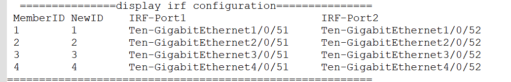

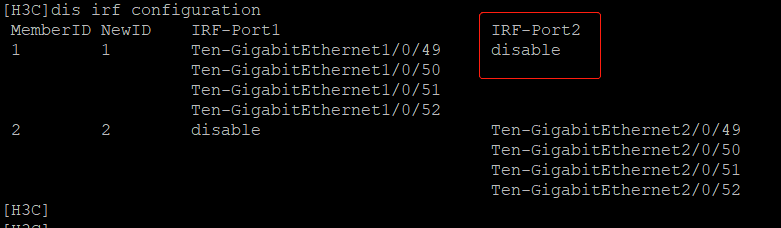

如第一图,IRF-Port2是 disable,说明该IRF端口没有使能,假设IRF-Port2也使能了,如第二图,这样的话会有怎样的效果?好还是不好?

从设备配置上看,每台设备有两个irf port,1和2,与连接的对端需要不同,irf只有两台设备时,只需要一个irf port与对端互联即可,有多台设备进行堆叠时,需要irf port1与一台设备互联,irf port2与另一台设备互联,所以两个都会使用

1、配置没有问题,你把一台设备的所有口都加入了一个irf port,这个和加入两个irf port没有区别
