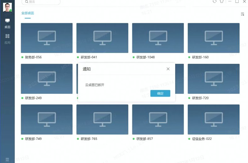

Workspace E1013版本,超融合架构,VDI模式,终端利旧,使用Workspace App接入,使用域用户+短信验证码双因素认证。
故障描述:某一两台终端,安装Workspace App后,通过域账号、验证码可以登陆到资源展示页面,但无法连接账号绑定下的任意一个桌面,连接时都会提示“云桌面连接已断开”。访问网络正常,客户端重装、更换其他人账号都无济于事,请问大佬们还有什么排查思路吗?

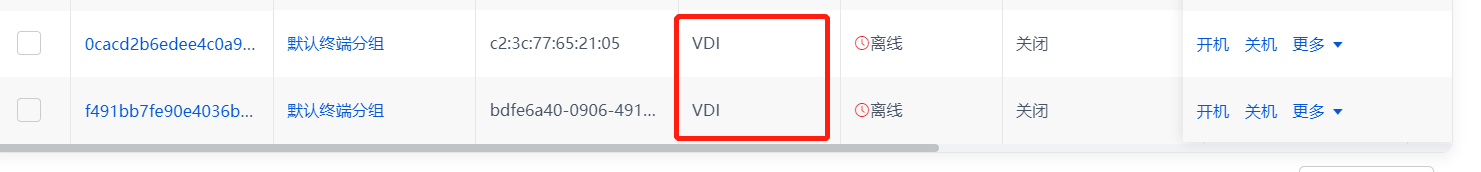

看一下平台上是不是把利旧PC识别成VDI,如果的不是VDI就在平台上把这个终端删除再连接。我这边碰到一个把利旧PC识别成物理机的,把终端删除一下就正常了。
