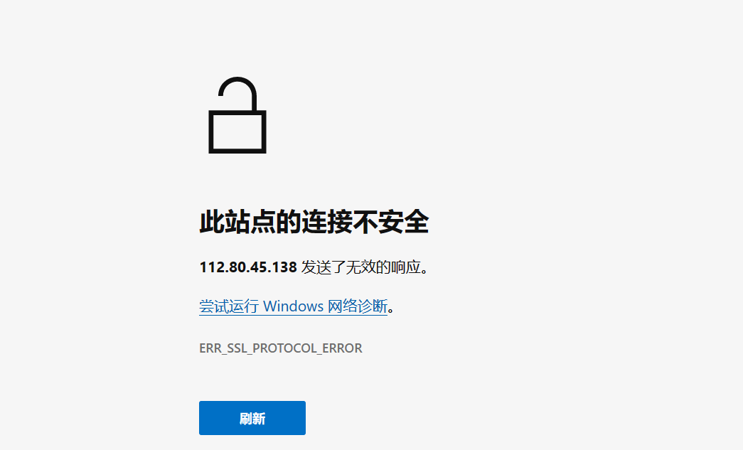

小贝路由器做了SSL VPN之后,因为没有证书,现在外网在web都访问不了,问了400说小贝的证书需要自己申请嘛?
一般系统会自带一个自签名证书,除非你要授信证书,才需要申请
另外,外网访问如果没备案,是不能访问80、443 、8080这些常规端口的
就是因为inode连不上,所以我才去web里面看能不能进去的,都是有问题的

MSG360-4, 之前防火墙SSL VPN需要证书直接导入然后就可以用了。
zzz_xu 发表时间:2023-01-16

这个和防火墙一样,再带证书,你打不开提示什么,你怎么确定是证书的问题?

回复叫我靓仔:
显示站点连接不安全

这个不安全,就是自签名的证书,所有自签名的证书都会显示这个

已经把版本升级了最新,为啥会没自签名呢

回复zzz_xu:
你打开的那个不安全的web界面就是用的系统自签名的
叫我靓仔 发表时间:2023-01-16

你不是能打开那个SSL VPN登录界面了吗?

网页没有打开登录界面啊 访问之后就显示站点连接不安全,要是打开了,那客户端登录应该也行了

回复zzz_xu:
这个不影响inode链接,你这个是因为浏览器安全级别太高,几种方式,你去阿里云这样的平台,申请授信证书,或者降低浏览器的安全级别就行了
