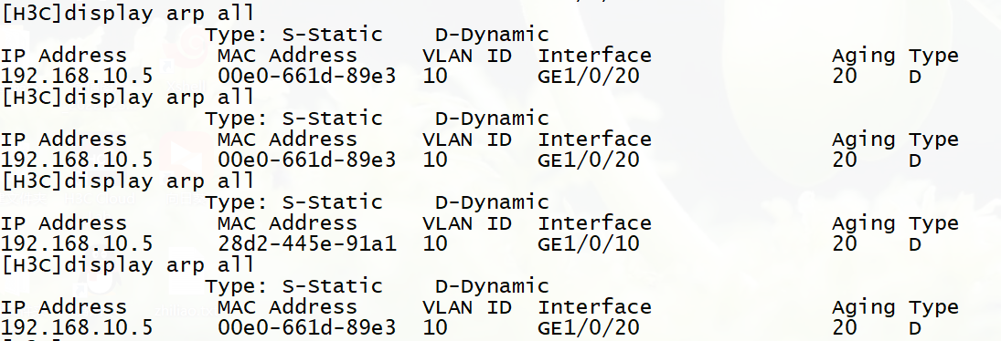

交换机下IP地址冲突除了dis arp all还有其它办法可以检测吗?
2023-01-16提问
  • 0收藏,3356浏览
设备少的时候可以这样检测,但如果设备多了,打一次dis arp all 好几页都出不完,如何查看网络中哪个IP地址冲突呢?
有没有像友商这样的命令啊??或者咱们设备用哪个命令可以查出来啊?  非常感谢。。

dis arp后面可以跟ip地址。 地址冲突就找mac把,顺着接口看下

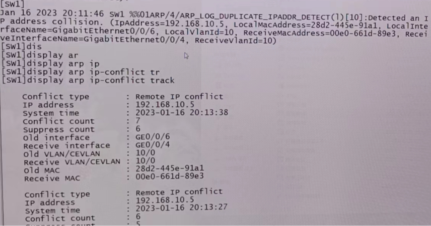

您的第一张图就显示很清晰,vlan10下,这些端口。有10.5
