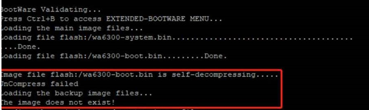

H3C WA6330 AP循环重启
2023-01-17提问
  • 0收藏,1697浏览
AP循环重启无法正常加载镜像
粉丝:112人 关注:4人
AP启动需要版本文件,这个AP暂时没有找到自己的版本文件;需要连接在AC的网络中自动从AC下载,或者手动传入AP的软件版本。
您好,因为是瘦AP。识别不到AC就是会不断重启
粉丝:13人 关注:7人
把他刷出胖的
重新找一下版本把
奔跑的小马 发表时间:2023-01-17 更多>>
重新找一下版本把
镜像不匹配
