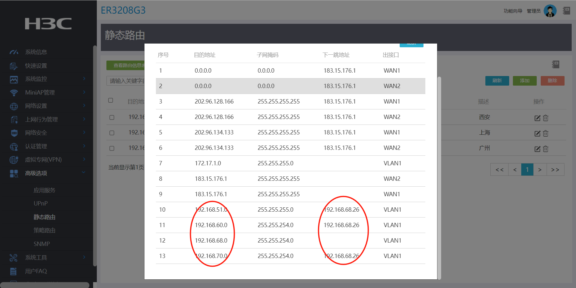

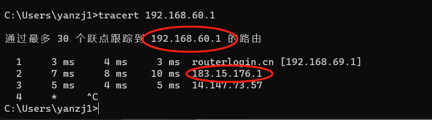

我在该款路由器中设置了静态路由,配置了目的IP的下一跳地址,但跟踪路由显示,没有定向下一跳

192.168.68.26 是否可达? 你查看下路由表
这个IP,我是能ping通的

您好,你这是外网出口到路由内网?
就是不明白为啥会走到外网口,我设置的出口明明是vlan口
