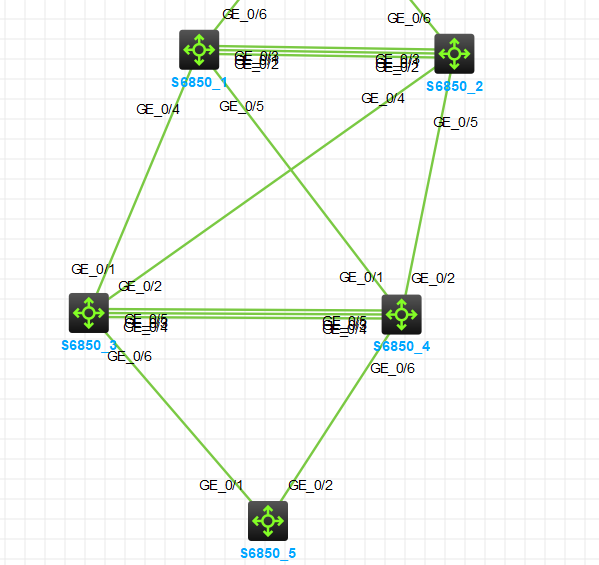

多级m-lag配置集中式网关
2023-01-17提问
  • 0收藏,2026浏览
SW1--SW2配置m-lag
SW3--SW4配置m-lag
采用vxaln的方式
这种组网配置集中式网关该怎么进行配置,网关都在SW1--SW2上,我看官网并没有这种案例
佚名 九段
粉丝:25人 关注:0人
SW3和sw4二层透传,SW3和sw4的4条上行链路在一个聚合里
