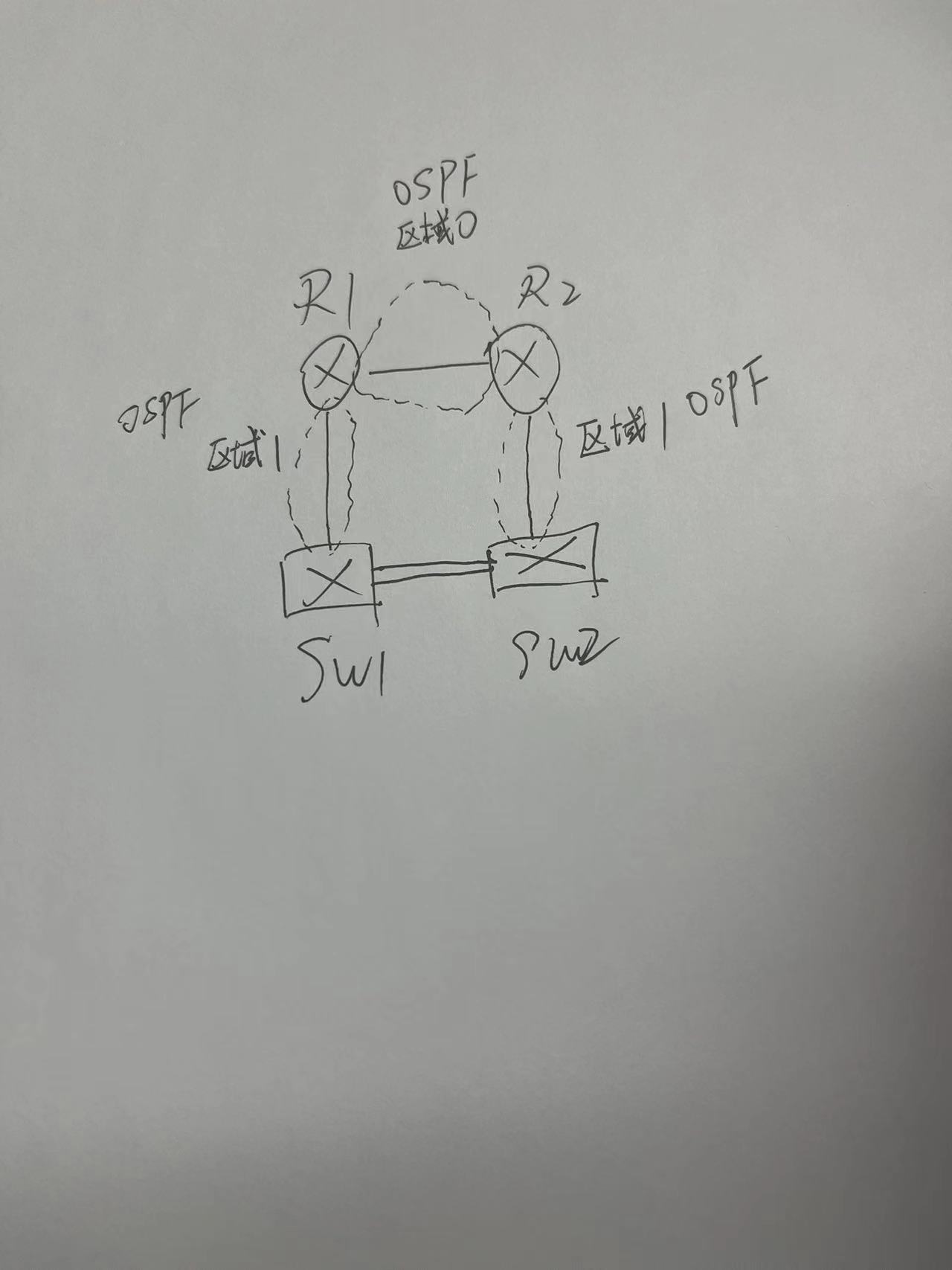

拓扑如图所示:我想请教一下
1.能不能R1和R2下面都是区域1,这样做有问题吗?
2.SW1和SW2之间能不能也用ospf 打通? 用什么区域有要求吗?
1、可以
2、这个根据具体需求来的,比如明细路由和缺省路由的规划
