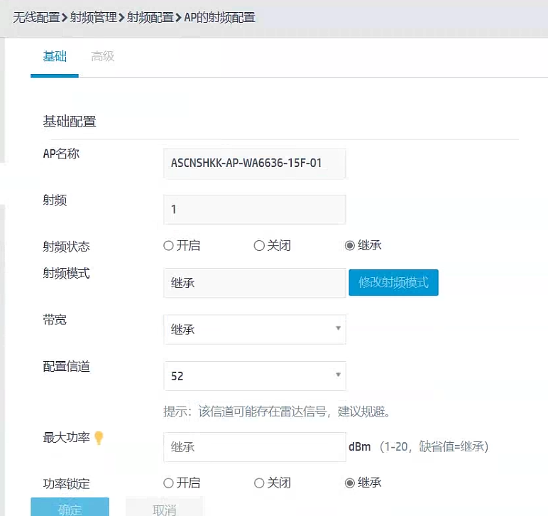

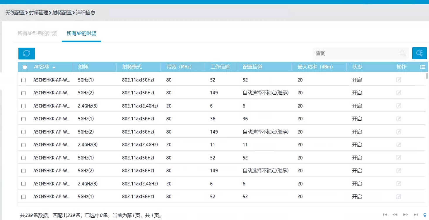

请问无线信道设置怎么设置比较好
目前5g频段选的是52和149,这里是否有优化的地方呢,选自动选择不锁定会不会好点?
并且这里射频状态和模式都是继承是为什么?
参考: 5G也是一样的

建议手动根据实际场景去修改、调整信道,如果ap过多还是自动信道,再查看信道质量逐个调整
用5G频段时可以使用36, 40, 44, 48, 52, 56, 60, 64, 149, 153, 157, 161, 165多个非重叠信道构建WLAN网络。使用40频宽时,每两个算一个信道,也就是36,44,52,60,149,157
注意避开雷达信道
继承就是ap会同步现有的配置信息
