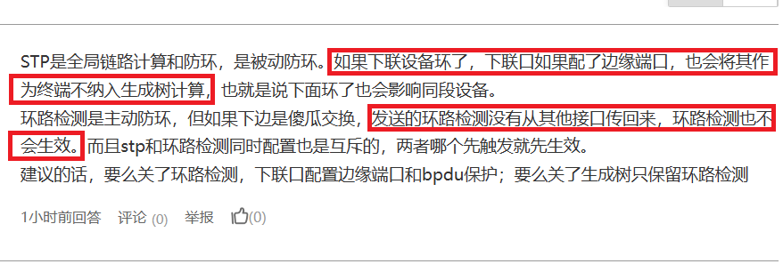

STP是全局链路计算和防环,是被动防环。如果下联设备环了,下联口如果配了边缘端口,也会将其作为终端不纳入生成树计算,也就是说下面环了也会影响同段设备。
环路检测是主动防环,但如果下边是傻瓜交换,发送的环路检测没有从其他接口传回来,环路检测也不会生效。而且stp和环路检测同时配置也是互斥的,两者哪个先触发就先生效。
建议的话,要么关了环路检测,下联口配置边缘端口和bpdu保护;要么关了生成树只保留环路检测

生成树功能更丰富,但如果环路涉及不支持生成树bpdu的设备就可能感知不到。
loopback detection功能单一,但也不需要网络设备支持相关的报文,比较简单粗暴。
其实可以两个功能同时打开,但官方不推荐在同一个接口下都打开(如果一起开的话,都会生效。但因为两者都能阻塞接口,一个功能阻塞接口就会影响另一功能的报文转发)。比如你所有接终端的下行接口配置loopback detection,但所有和其它交换机互连的上行接口配生成树,这完全没问题。
另外指出其他答案中存在的问题。
1.边缘端口收到生成树的bpdu会自动切换成普通生成树端口,配了bpdu保护这类情况除外。所以除非你的下联设备不支持或关闭了生成树,否则不存在把它当成终端计算的情况。
2.loopback detection不一定需要从其它接口收到检测报文才能探测到环路,从A接口发出的检测报文被传回A接口(即同一接口)同样会让loopback detection生效。也就是说只要该接口下有环路,不管下面接的是hub还是傻瓜机,都会被探测到。
