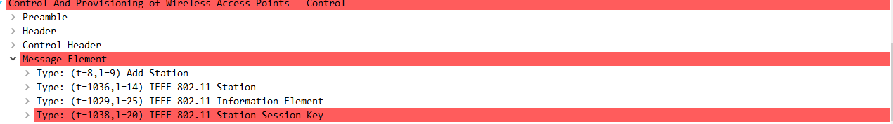

AC和AP建立cap/wap时出现告警,密钥长度去哪里修改
2023-01-18提问
  • 0收藏,1617浏览
Lost 零段
Expert Info (Error/Malformed): IEEE80211 Station Session Key length 20 wrong, must be >= 25

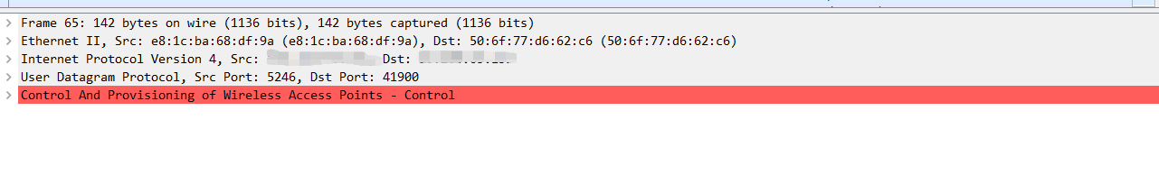

现在是集团下发的证书验证不通过,我怀疑是radius认证没通过,抓了一下包就发现了cap有问题,不知道这有没有影响

密钥配置了的,数据包的分片会导致这种情况吗?以前转发端口的mtu值为1500,现在改为了1446

回复Lost:
走capwap隧道了,正常不会,除非两端不一致,丢弃了。可以修改一下试试

回复Lost:
用的自带证书吧?

集团公司下发的证书,用的802.1X证书验证的方式连接wifi,公司的用户输入自己个人的账号和密码进行认证

回复Lost:
你现在的问题是capwap隧道加密的问题不是? 隧道加密有默认证书和外置证书,用的哪一个。

回复Lost:
另外这个capwap加密是可以不配置的,为啥要配置这个功能么,有要求么
Lost 发表时间:2023-01-18
这个是不可配置的,建议升级版本到最新在观察下,如果还不行,反馈400
